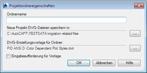

Konfiguriert neue Ordner für das Projekt.
Legt den Namen des Projektordners fest.
Gibt den Speicherort für alle neuen Zeichnungsdateien an, die mit diesem Ordner verknüpft werden.
Gibt eine Zeichnungsvorlagendatei (DWT) und einen Layoutnamen an, der zur Erstellung neuer Zeichnungsdateien für diesen untergeordneten Satz verwendet wird.
Wenn dieser Option aktiviert ist, werden Sie bei jedem Erstellen einer neuen Zeichnung zur Auswahl einer Zeichnungsvorlage aufgefordert. Verwenden Sie diese Option, wenn Sie mehr als eine Vorlage für Ihre Zeichnungen verwenden.
