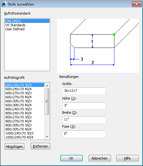

Gibt den Auftrittstandard, das Auftrittprofil und Bemaßungen für Treppen an.
Legt den Auftrittstandard fest, der für Stufen verwendet wird.
Legt das Auftrittprofil für Stufen fest.
Erstellt ein neues Auftrittprofilelement und fügt es zur Liste hinzu.
Löscht ein Auftrittprofilelement aus der Liste.
Legt die Geometrieeinstellungen für Stufen fest. In Klammern angegebene numerische Werte entsprechen der beschrifteten Geometrie im Vorschaubild.
Gibt die Gesamtgröße einer Stufe an.
Gibt die Auftritthöhe an.
Gibt die Auftrittbreite an.
Gibt die Fasengröße an.
