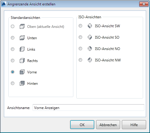

Erstellt eine orthogonale Ansicht neben einer vorhandenen Ansicht.
Gibt die Standard-Ortho-Ansichten Oben, Unten, Links, Rechts, Vorne oder Hinten für die angrenzende Ansicht an.
Gibt die ISO-Ortho-Ansichten (gewinkelt) SW, NO, SO oder NW für die angrenzende Ansicht an.
Gibt den Namen für die angrenzende Ansicht an. Sie können den angezeigten vorgegebenen Namen ändern.
