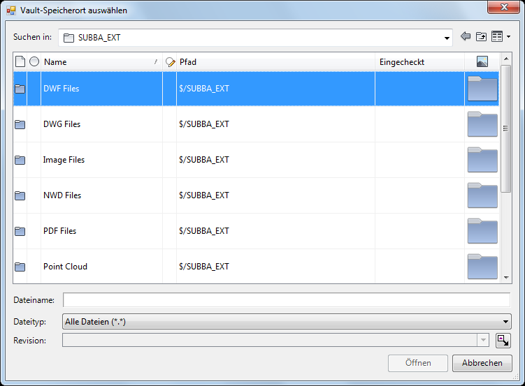

Dialogfeld Externe verknüpfte Referenz anhängen
Hängt eine nicht projektbezogene Datei aus dem Tresor an.
Sie können eine externe Referenz direkt aus dem Tresor anhängen. AutoCAD DWG und andere Dateitypen wie z. B. PDF und NWD werden unterstützt.
Suchen in
Gibt einen Vault-Ordner zum Auswählen einer anzuhängenden Datei an.
Öffnen
Hängen Sie die Datei an. Das AutoCAD-Dialogfeld Anhängen wird für den Dateityp angezeigt.
Anmerkung: AutoCAD Plant 3D- oder P&ID DWG-Dateien mit Plant-Objekten können nicht angehängt werden. Zeichnungen mit Plant-Objekten müssen zuerst in das aktuelle Projekt kopiert werden.
