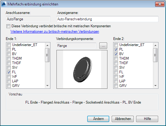

Erstellt oder ändert einen Verbindungsanschlusstyp.
Wenn ein Kontrollkästchen in dieser Spalte aktiviert wird, wird dadurch angegeben, dass der Anschluss britische (ANSI) und metrische (DIN) Komponenten verbindet.
Gibt eine oder mehrere Anschlussarten an (1. Seite).
Zeigt das Dialogfeld Verbindungskomponente einrichten an.
Gibt eine oder mehrere Anschlussarten an (2. Seite).
