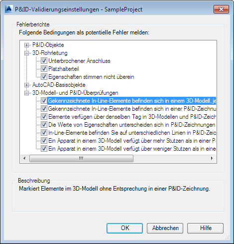

Es gibt zwei Arten der Validierung, eine für das Modell allein und eine für das Modell in Verbindung zu seiner zugehörigen P&ID-Zeichnung.
Plant 3D-Objekte und ihre P&ID-Entsprechungen greifen nicht auf freigegebene Daten zu, obwohl sie möglicherweise auf dieselben logischen Objekte verweisen. P&ID- und Plant 3D-Daten sind in der Projektdatenbank physikalisch getrennt. Daher werden in der P&ID-Zeichnung vorgenommene Änderungen nicht automatisch im Modell übernommen. Allerdings können Sie jederzeit das Modell gegen die P&ID-Zeichnung validieren, um etwaige Konflikte zwischen beiden zu erkennen und zu beheben.
