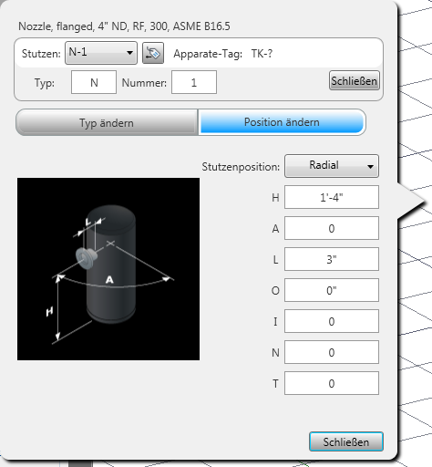

Legt die Positionseigenschaften für den neuen oder geänderten Stutzen fest.
Zeigt den aktuellen Stutzen an. Sie können beim Bearbeiten auf die Dropdown-Liste klicken, um einen anderen Stutzen zum Bearbeiten zu wählen.
Zeigt das aktuelle Tag an. Durch Klicken wird das Dialogfeld erweitert (wie dargestellt), sodass Sie den Typ und die Nummernsegmente des Tags bearbeiten können.
Zeigt das Tag (schreibgeschützt) für den Apparat an, zu dem Sie Stutzen hinzufügen oder ändern.
Klicken Sie auf diese Schaltfläche, um Stutzentypen zu filtern und aus einer Liste geeigneter Stutzen zu wählen.
Klicken Sie auf diese Schaltfläche, um Parameter der Stutzenposition festzulegen.
Legt die Stutzenposition auf oben, unten, radial oder Linie fest.
Legt den Stutzenradius fest.
Legt den Stutzenwinkel fest.
Legt die Stutzenlänge fest.
Legt den Stutzen lotrecht zu den Apparaten fest.
Legt die Stutzenneigung fest.
Legt die Stutzendrehung fest.
Legt die Stutzenverdrehung fest.
