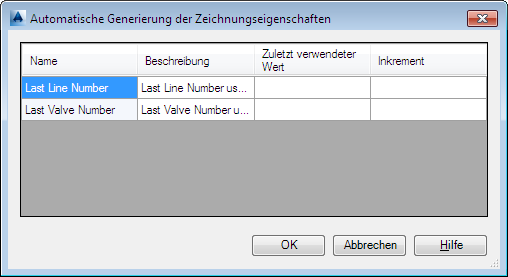

Legt die Werte für die inkrementelle Nummerierung von Komponenten fest, die der Projektzeichnung hinzugefügt werden.
Zeigt den Namen der Komponente an. Die angezeigten Komponententypen werden im Dialogfeld Automatische Generierung der Zeichnungseigenschaften festgelegt. Dieses Dialogfeld kann über die Projektkonfiguration aufgerufen werden.
Zeigt eine Beschreibung der Komponente an.
Legt den Startpunkt für die Komponentennummerierung fest. Die Nummer der nächsten verwendeten Komponente in Ihrer Zeichnung entspricht der Summe dieses Werts und des Inkrementwerts. Dieser Wert variiert mit hoher Wahrscheinlichkeit bei jeder Zeichnung des Projekts.
Der Wert, um den ID-Nummern, die neuen Komponenten zugewiesen werden, beim Einfügen einer neuen Komponente jeweils erhöht werden.
