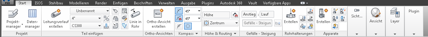

Die Registerkarte 3D-Rohrleitung - Start enthält Gruppen mit den Befehlen, die für die Erstellung und Änderung eines Rohrleitungsmodells erforderlich sind. Die Registerkarte enthält die folgenden Gruppen:
Die Registerkarte 3D-Rohrleitung - Start ist Teil des Arbeitsbereichs 3D-Rohrleitung.

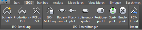

Die Registerkarte ISOs zeigt Optionen für die Arbeiten mit isometrischen Zeichnungen. Die Registerkarte enthält die folgenden Gruppen:
Die Registerkarte ISOs ist Teil des 3D-Rohrleitung-Arbeitsbereichs.

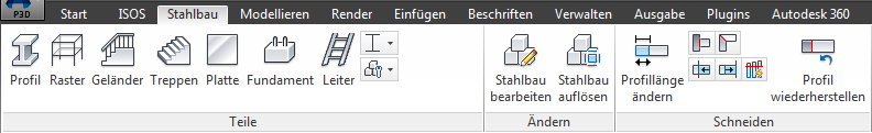

Die Registerkarte Stahlbau zeigt Optionen für das Arbeiten mit Stahlbau an. Die Registerkarte enthält die folgenden Gruppen:
Die Registerkarte Stahlbau ist Teil des 3D-Rohrleitung-Arbeitsbereichs.

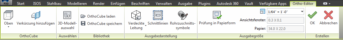

Wenn Sie auf die spezialisierte orthogonale Umgebung zugreifen, indem Sie auf der Ausgangsregisterkarte auf die Schaltfläche 2D-Ansicht erzeugen klicken, wird eine kontextabhängige Multifunktionsleisten-Registerkarte angezeigt. Sie enthält Befehle, die für die orthogonale Bearbeitungsumgebung spezifisch sind. Die kontextabhängige Registerkarte wird geschlossen, wenn Sie die Umgebung verlassen.
Die Registerkarte Ortho-Editor zeigt Optionen für das Arbeiten mit orthogonalen Ansichtskonfigurationen an. Die Registerkarte enthält die folgenden Gruppen:
Diese kontextabhängige Registerkarte Ortho-Editor ist Teil des 3D-Rohrleitung-Arbeitsbereichs.

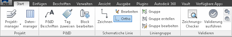

Auf der Registerkarte Start (P&ID) werden Optionen für die Bearbeitung von P&ID-Zeichnungen angezeigt. Die Registerkarte enthält die folgenden Gruppen:
Die Registerkarte Start (P&ID) ist in den Arbeitsbereichen P&ID PIP, P&ID ISO, P&ID ISA, P&ID DIN und P&ID JIS/ISO enthalten.
