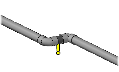

 So ersetzen Sie eine Rohrleitungskomponente im Modell
-  Klicken Sie im Zeichenbereich auf die Platzhalterkomponente, um sie auszuwählen.
-  Klicken Sie auf den Ersetzungsgriff und dann in der Ersetzungspalette auf das neue Element.
