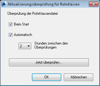

Führt eine Prüfung auf Änderungen an Rohrklassendateien durch, die in dieser Zeichnung verwendet werden.
Führt eine Prüfung auf Änderungen an einer Rohrklasse in einem 3D-Modell durch und legt Optionen für die Benachrichtigung bei Rohrklassenaktualisierungen fest.
Führt eine Prüfung auf Änderungen an der aktuellen Rohrklasse durch.
Aktiviert bzw. deaktiviert Rohrklassenaktualisierungen beim Start.
Aktiviert bzw. deaktiviert regelmäßige Rohrklassenaktualisierungen.
Legt das Intervall zwischen automatischen Rohrklassenaktualisierungen fest.
