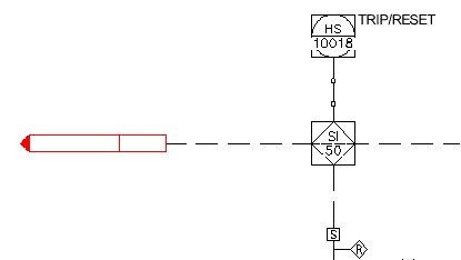

| Beispiel: |
| Beschreibung: | Ein AutoCAD-Objekt oder -Block wurde (anstelle einer AutoCAD P&ID-Komponente) in die Zeichnung eingefügt. Solche Blöcke werden weder in den Berichten noch im Datenmanager angezeigt, obwohl sie wie P&ID-Komponenten aussehen. |
