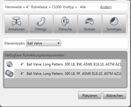

Platziert Rohrleitungskomponenten.
Sie können eine Komponente durch Wählen aus einer Liste der Komponenten angeben, die der aktuellen Nennweite und Rohrklasse entsprechen. Beim Routing ist das Dialogfeld Teileplatzierung einfacher zu verwenden als der Rohrklassen-Viewer, da die Nennweite und Rohrklasse vom Rohrsystem im Modell festgelegt werden.
Dieses Dialogfeld wird mit der Option pipefitting von plantpipeadd und mit plantfittingadd angezeigt.
Zeigt die Änderungsleiste an. Sie können die Nennweite, Rohrklasse und Anschlussart ändern.
Legt die Komponente aus einer Liste der Beschreibungen für den Komponententyp fest. Sie können auf ein anderes Klassensymbol klicken, um die Listenwerte zu ändern.
Legt die zu platzierende Komponente fest. Zeigt eine Liste von Rohrleitungskomponenten an, die der aktuellen Nennweite, der aktuellen Rohrklasse, der aktuellen Anschlussart und dem aktuellen Klassentyp entsprechen.
Schließt das Dialogfeld und setzt PLANTFITTINGADD oder PLANTPIPEADD fort.
