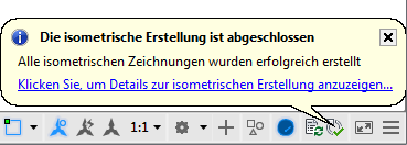

    Das Dialogfeld wird geschlossen und die isometrischen Zeichnungen werden im Hintergrund erstellt. Sie können die ISO-Erstellung in der Statusleiste überwachen.
  8. Nach einiger Zeit wird die Sprechblasen-Benachrichtigung Die isometrische Erstellung ist abgeschlossen angezeigt.
  9. Klicken Sie in die Sprechblase, um Isometrische Erstellungsergebnisse anzuzeigen und die isometrische Zeichnung zu öffnen.
