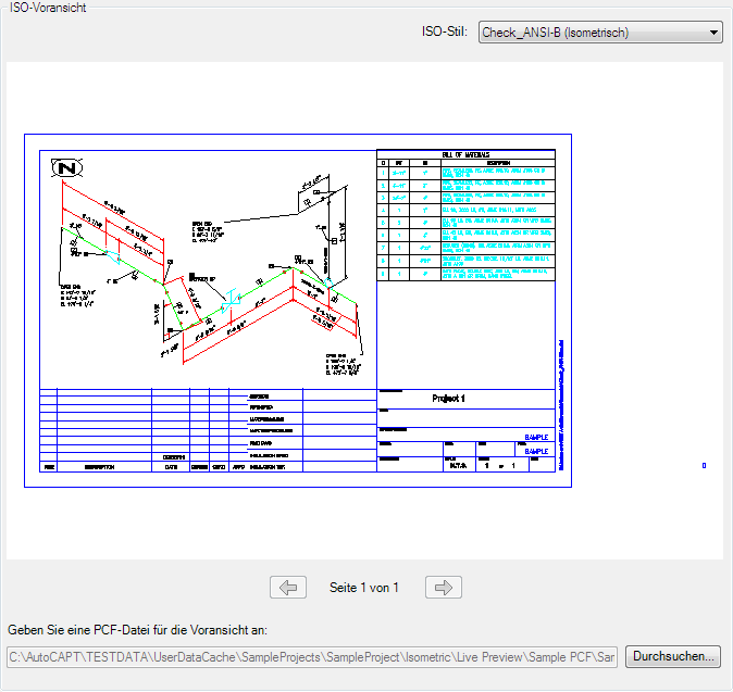

Zeigt eine Vorschau eines ISO-Stils in der Projektkonfiguration an.
Die isometrische Live-Vorschau ermöglicht Ihnen das Überprüfen von in der Projektkonfiguration vorgenommenen Stiländerungen, bevor die Änderungen am Stil gespeichert werden.
Gibt die PCF-Datei für die Live-Vorschau an. Verwenden Sie die Schaltfläche Durchsuchen, um eine andere Vorschaudatei anzugeben.
