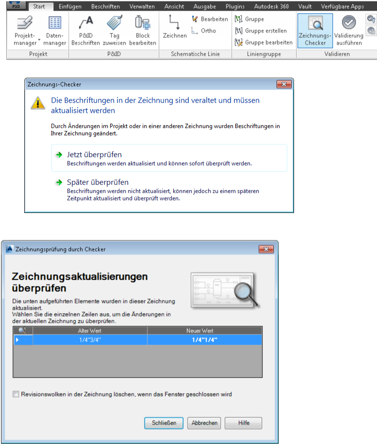

Der Zeichnungs-Checker prüft den gesamten Text und alle Beschriftungen in der P&ID-Zeichnung anhand der aktuellen Projekteigenschaften, um Abweichungen zu finden, die durch kürzlich vorgenommene Änderungen außerhalb der Zeichnung verursacht wurden. Es werden Aktualisierungen für die aktuelle Zeichnung ermittelt.
Der Zeichnungs-Checker wird automatisch ausgeführt, wenn Sie eine Zeichnung öffnen. Wenn Sie dieses Vorgabeverhalten ändern möchten, können Sie die Systemvariable PLANTDWGCHECKERAUTOCHECK ausführen, um die automatische Prüfung zu deaktivieren. Über das Zeichnungs-Checker-Symbol in der Multifunktionsleiste können Sie den Checker jederzeit ausführen.
