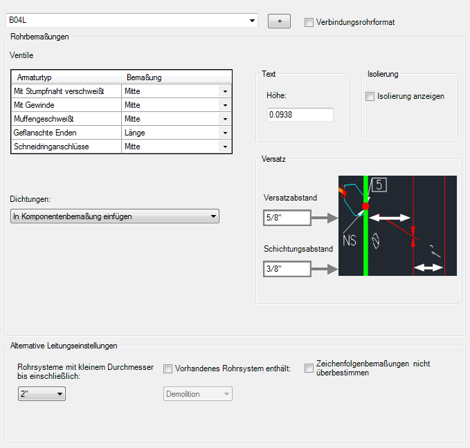

Legt das Format für Bemaßungen in isometrischen Zeichnungen fest.
Listet Ventiltypen auf, für die Sie einen Bemaßungsstil angeben können. Für jeden Ventiltyp können Sie die Gesamtlänge und Mitte angeben.
Legt die Texthöhe des Textstils fest, der von Bemaßungen verwendet wird. Vorgabemäßig wird die Texthöhe auf den Textstil AdskIsoImperial oder AdskIsoMetric festgelegt. Sie können LUPREC im Schriftfeld-Editor einstellen, um die Anzahl der angezeigten Dezimalstellen festzulegen.

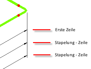

Legt den Abstand von der Rohrleitung zur nächsten Bemaßung (erste Zeile) fest.
Legt den Abstand zwischen Bemaßungszeilen fest.
Legt die Größenbeschränkung für Rohrsysteme mit kleinen Bohrungen fest.
Legt ein zusätzliches Statuskriterium für die Anzeige von Vorhandenes Rohrsystem fest. Die vorgabemäßige Auswahlliste für den Status enthält die Optionen Abbruch, Vorhanden und Neu. Sie können einen Wert (z. B. Nach Hersteller) zur Auswahlliste hinzufügen und festlegen, dass auch die Anzeige von Vorhandenes Rohrsystem ausgelöst werden soll.
Entfernt die letzte Zeichenfolgenbemaßung in einem linearen Rohrsystemsegment bei Verwendung von Ende-bis-Ende-Bemaßungen, um zu verhindern, dass die Bemaßungen überbestimmt werden.
