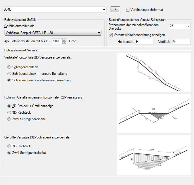

Gibt die Formatierung für schräge Leitungen an, einschließlich Gefälle, 2D- und 3D-Versätze.
Zeigt eine Liste der verfügbaren ISO-Stile an.
Gibt einen Gefälletyp an. Die Optionen umfassen Winkel, Verhältnis, Prozentsatz, Abstufung, Neigung - britisch, Neigung - metrisch, Angabe der fallenden Linie unterdrücken.
Gibt den Winkel an, bei dessen Wertüberschreitung eine Leitung als Rohrsystem mit Versatz betrachtet wird.
Legt den Prozentwert des zu schraffierenden Dreiecks fest. Sie können einen Prozentwert aus der Dropdownliste auswählen oder den gewünschten Prozentwert eingeben.
Zeigt die Winkelbeschriftung auf dem Schrägendreieck an.
Gibt an, wie einfache Versätze (2D) in der isometrischen Zeichnung angezeigt werden.
Gibt an, wie horizontale Versätze (2D) auf Rohrsystemen mit Gefälle angezeigt werden.
Gibt an, wie 3D-Schrägen in einer Zeichnung optisch dargestellt werden. Die Optionen lauten: 3D-Rechteck und Zwei Schrägendreiecke.
Gibt an, wie Rollversätze (3D) angezeigt werden.
