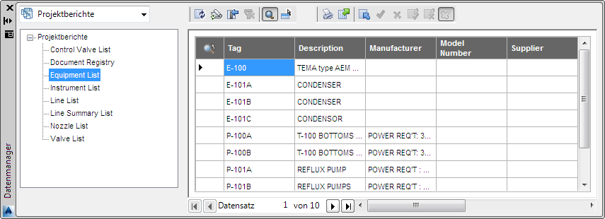

  1. Führen Sie einen der folgenden Schritte durch:
    • Klicken Sie im Projektmanager auf die Dropdown-Liste Berichte Berichte.
    • Klicken Sie in der Dropdown-Liste des Datenmanagers auf Projektberichte.
  2. Führen Sie in der Strukturansicht des Datenmanagers einen der folgenden Schritte durch:
    • Um einen Bericht zu exportieren, klicken Sie auf den gewünschten Bericht.
      Klicken Sie im Werkzeugkasten auf Exportieren. Fahren Sie mit Schritt 3 fort.
    • Um mehrere Berichte zu exportieren, klicken Sie auf Projektberichte.
      Klicken Sie im Werkzeugkasten auf Exportieren. Fahren Sie mit Schritt 4 fort.

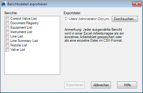

  4. Führen Sie im Dialogfeld Berichtsdaten exportieren folgende Schritte durch:
    • Wählen Sie unter Berichte einen oder mehrere Berichtstypen aus, die in den Bericht aufgenommen werden sollen.
    • Prüfen Sie im Feld Exportdatei den Standard-Berichtsnamen und den Dateipfad. Alternativ können Sie auf Durchsuchen klicken, um einen neuen Dateinamen oder -pfad für den Bericht anzugeben.
      Anmerkung:
      Vorgabemäßig werden Berichte in den Ordner Eigene Dateien exportiert.
    • Klicken Sie auf Exportieren.
      Anmerkung:
      Die Schaltfläche Export wird erst dann aktiviert, wenn Sie einen oder mehrere Berichtstypen ausgewählt haben und eine Exportdatei angegeben haben.
