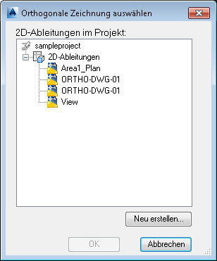

- Führen Sie im Dialogfeld Orthogonale Zeichnung auswählen einen der folgenden Schritte durch und klicken Sie dann auf OK: - Klicken Sie auf eine vorhandene Zeichnung unter 2D-Ableitungen im Projekt.
- Klicken Sie auf Neu erstellen. Geben Sie im Dialogfeld Neue DWG in das Feld Name einen Namen ein. Geben Sie einen Verfassernamen ein. Klicken Sie auf OK.
