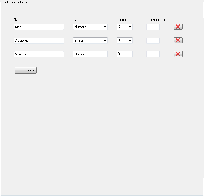

  2. Erweitern Sie in der Projektkonfiguration-Strukturansicht den Eintrag Allgemeine Einstellungen. Klicken Sie auf Dateinamenformat.
  3. Führen Sie im Fenster Dateinamenformat die folgenden Schritte durch, um im Dialogfeld Neue DWG Eingabefelder festzulegen:
    • Geben Sie unter Name einen Namen ein. Dieser Name wird als Beschriftung eines Eingabefelds im Dialogfeld Neue DWG angezeigt.
    • Klicken Sie unter Typ auf die Dropdown-Liste, um einen Typ auszuwählen. Beispiel: Wählen Sie Zeichenfolge, Numerisch oder Nennweite.
      Anmerkung:
      Sie können auch eine neu erstellte Eigenschaft mit einer Auswahlliste mit Werten festlegen (Beispiel: Wenn Sie die Eigenschaft Pumpen_Hersteller hinzufügen und eine Auswahlliste mit bestimmten Pumpenherstellern anlegen, können Sie die neue Eigenschaft unter Typ angeben).
    • Klicken Sie unter Länge auf die Dropdown-Liste, um eine Zahl von 1 bis 9 auszuwählen. Diese Zahl legt die erforderliche Anzahl Zeichen fest, die in das Feld eingegeben werden müssen.
    • Geben Sie unter Trennzeichen ein Zeichen ein (beispielsweise einen Strich oder ein Komma).
    • Klicken Sie so häufig auf Hinzufügen, wie es für das Format erforderlich ist.
  4. Klicken Sie anschließend auf Anwenden oder auf OK.
