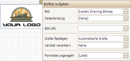

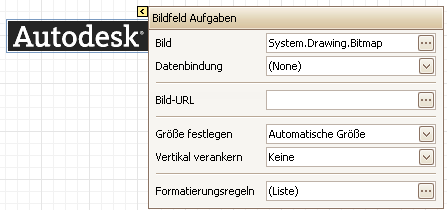

- Führen Sie im Dialogfeld Bericht-Designer die folgenden Schritte durch: - Klicken Sie auf das vorhandene Autodesk-Logo, um es auszuwählen. Klicken Sie auf den kleinen Pfeil oberhalb des ausgewählten Logos.
- Klicken Sie rechts neben dem Bildfeld auf die Schaltfläche [...]. Navigieren Sie zum Speicherort des neuen Logos, wählen Sie die Datei aus und klicken Sie auf Öffnen. Das alte Logo wird durch das neue ersetzt.
