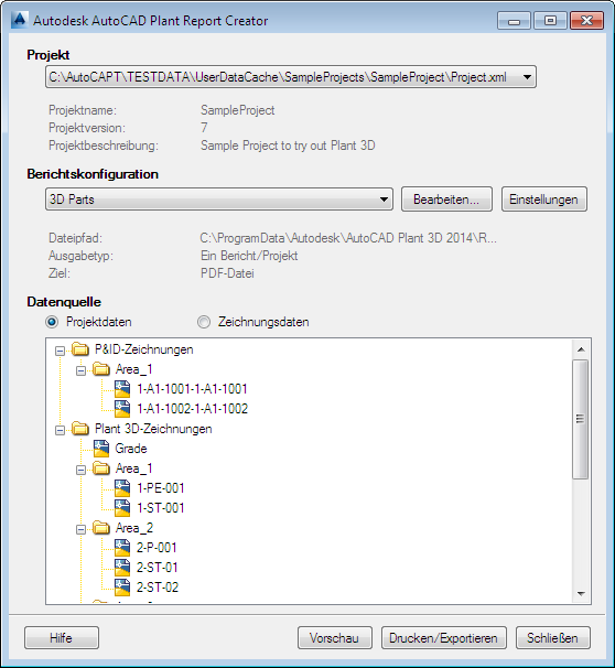

-  Doppelklicken Sie auf das Desktop-Symbol Berichtserstellung  . .
- Führen Sie im Dialogfeld Report Creator die folgenden Schritte durch: - Wählen Sie unter Projekt entweder ein Projekt aus der Dropdownliste aus, oder klicken Sie auf Öffnen, und navigieren Sie zur gewünschten Projekt-XML-Datei.
- Wählen Sie unter Berichtskonfiguration eine Konfiguration aus (z. B. 3D-Bauteile).
- Klicken Sie unter Datenquelle je nach Ihren Anforderungen auf Projektdaten oder Zeichnungsdaten. Wenn Sie auf Zeichnungsdaten klicken, müssen Sie auch die Zeichnung(en) auswählen, die berücksichtigt werden soll(en).
- (Optional) Klicken Sie auf Voransicht, um den Bericht vor dem Erstellen der endgültigen Version anzuzeigen. Schließen Sie das Voransichtsfenster.

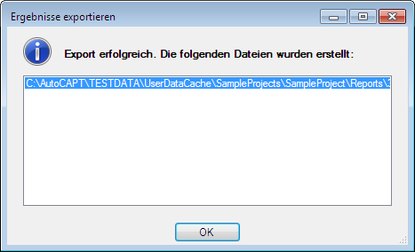

- Klicken Sie auf Drucken/Exportieren, um das vordefinierte Format zu generieren, z. B. das PDF-Format.
- Doppelklicken Sie im Fenster Ergebnisse exportieren auf die Berichtsdatei, um sie zu öffnen.
- Klicken Sie im Fenster Ergebnisse exportieren auf OK.
