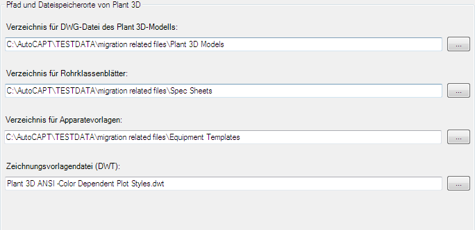

So definieren Sie neue Projektpfade
- Klicken Sie auf der Multifunktionsleiste auf die Registerkarte Start  Gruppe Projekt Gruppe Projekt Projektmanager Projektmanager Projektkonfiguration. Projektkonfiguration.
- Erweitern Sie in der Strukturansicht Setup die Plant 3D-DWG-Einstellungen. Klicken Sie auf Pfade.
- Führen Sie im Fenster Pfade einen der folgenden Schritte aus: - Geben Sie die Dateipfade für die Verzeichnisse ein, die Sie ändern möchten.
- Klicken Sie auf die Schaltfläche [...] rechts neben jedem Feld, um zu dem Speicherort zu navigieren, in dem das Verzeichnis und die Datei gespeichert werden sollen.
- Klicken Sie auf OK.

So richten Sie Rohrklassendateien ein
- Erweitern Sie in der Strukturansicht des Dialogfelds Projektkonfiguration die 3D-Rohrleitungs-DWG-Einstellungen. Klicken Sie auf Pfade.
- Geben Sie im Fenster Pfade unter Verzeichnis für Rohrklassenblätter den Pfad zum Speicherort der Rohrklassendateien ein oder klicken Sie auf die Schaltfläche [...], um den Speicherort zu suchen.
- Klicken Sie auf OK, um das Dialogfeld Projektkonfiguration zu schließen.
