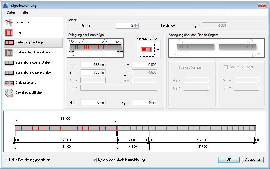

Die Zonen für die Bügelverlegung werden für jedes Feld separat definiert. Zu den Parametern für die Bügelverlegung entlang der Balkenlänge gehören:
- Verlegungstyp
Gleichmäßig
3 Verlegungszonen (kleinerer Abstand nahe den Stützen)
2 Verlegungszonen
- Benutzerdefinierte Verlegung: Geben Sie die Verlegungsdefinition in das Feld s ein: 4 * 200 + 5 * 300, dR wird für das aktuelle Feld Span anhand der geometrischen Parameter automatisch berechnet.
- Geometrische Parameter basierend auf dem Verlegungstyp
- Gleichmäßig: Bügelabstand s, Abstand des ersten/letzten Bügels von der linken/rechten Stütze
- 3-Zone: Bügelabstand s in jeder Zone, Abstand des ersten/letzten Bügels von der linken/rechten Stütze
Anmerkung: Sie können zusätzliche Bügel über den Stützen am Anfang/Ende des Balkens generieren (nachdem die linke oder rechte Stütze ausgewählt wurde).
