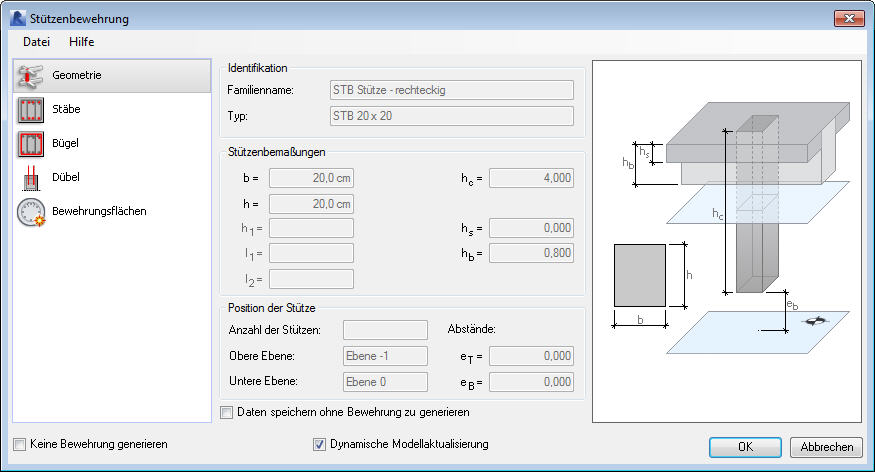

Stützenbewehrung - aufgerufen aus Autodesk® Revit®.
Zu den Parametern der Schnittgeometrie gehören:
Wenn die Option Daten speichern ohne Bewehrung zu erzeugen deaktiviert ist, werden die Bewehrungsstäbe generiert und in Autodesk® Revit® angezeigt. Wenn diese Option aktiviert ist, werden die Bewehrungsdaten generiert (und können nach dem Neustart des Moduls verwendet werden), aber die Bewehrungsstäbe können in Autodesk® Revit® nicht angezeigt werden.

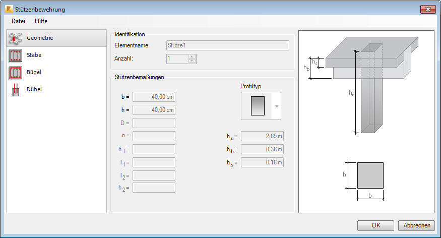

Stützenbewehrung - aufgerufen aus Autodesk Robot Structural Analysis 2016
Parameter der Schnittgeometrie:
Die Bewehrung wird für die folgenden Stützenformen generiert:
Rechteckiger Querschnitt
Runder Querschnitt
L-förmiger Querschnitt
T-Profil
Es ist möglich, andere Typen von Stützenquerschnitten (z. B. Z-Profil, Halbkreis usw.) zu definieren. Die Bewehrung wird für diese Querschnitttypen jedoch nicht generiert.
