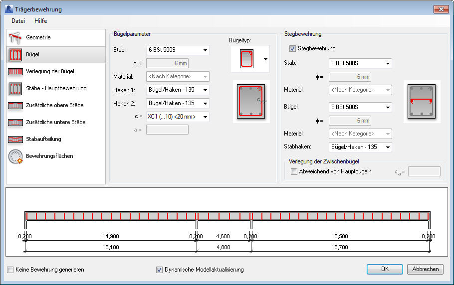

Es gibt verschiedene Parameter für die Querbewehrung (Bügel) im Dialogfeld Balkenbewehrung:
- Typ, Durchmesser und Material von Stäben
- Haken
- Abdeckungswert c (für jeden Bügel definiert)
- Wert des Parameters s (für dritte und vierte Bügeltypen definiert):
- Konstruktive Bewehrung für die Schwindbewehrung
Bügel und Längsstäbe (in der Mitte der Querschnittshöhe)
- Typ, Durchmesser und Material für Bügel (Längsstäbe in der Mitte der Querschnittshöhe)
- Haken
- Abdeckungswert
Anmerkung: Für die Schwindbewehrung können Sie Folgendes festlegen:
- Dieselbe Verlegung wie für Bügel
- Verlegung mit einem konstanten benutzerdefinierten Abstand
