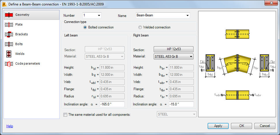

Geometrie
Zu den Parametern der Geometrie der Balken-Balken-Stahlverbindung gehören:
Geometrische und Materialparameter der Balken werden in der Mitte des Dialogfelds angezeigt.
Bei Auswahl von Gleiches Material für alle Elemente verwenden bestehen alle Balken aus demselben Material.
Anmerkung: Die Anzahl der Registerkarten in diesem Dialogfeld hängt vom ausgewählten Verbindungstyp ab: verschraubt oder verschweißt.
