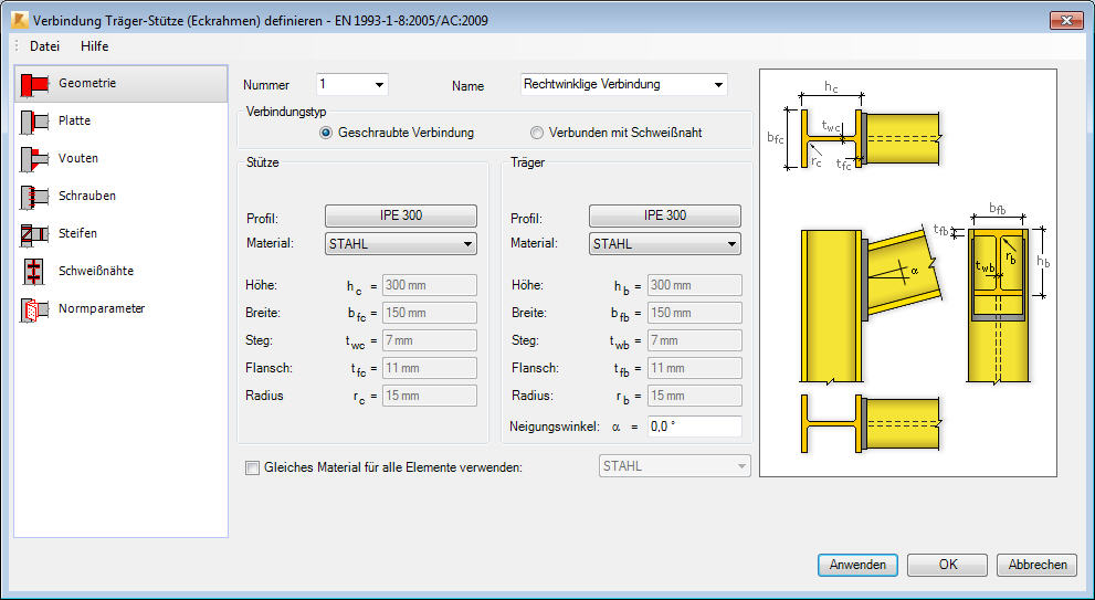

Geometrie
Zu den Parametern der Geometrie der Träger-Stütze-Stahlverbindung gehören:
Es können zwei Typen von Träger-Stütze-Verbindung definiert werden:
Geometrische und Materialparameter der Stahlstütze werden in der Mitte des Dialogfelds angezeigt.
Bei Auswahl von Gleiches Material für alle Elemente verwenden bestehen der Träger und die Stütze aus demselben Material.
Anmerkung: Die Anzahl der Registerkarten in diesem Dialogfeld hängt vom ausgewählten Verbindungstyp ab: verschraubt oder verschweißt.
