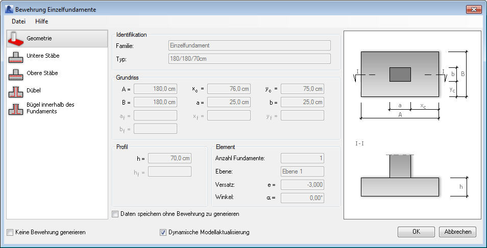

Bewehrung der Fundamente - aufgerufen aus Autodesk® Revit®.
Zu den Parameter für die Einzelfundamentgeometrie gehören:
Zulässige Formen des Einzelfundaments und der Stütze:
Einfaches Rechteck
Doppeltes Rechteck
Trapez Wenn die Option Daten speichern ohne Bewehrung zu erzeugen deaktiviert ist, werden die Bewehrungsstäbe generiert und in Autodesk® Revit® angezeigt. Wenn diese Option aktiviert ist, werden die Bewehrungsdaten generiert (und können nach dem Neustart des Moduls verwendet werden), aber die Bewehrungsstäbe können in Autodesk® Revit® nicht angezeigt werden.

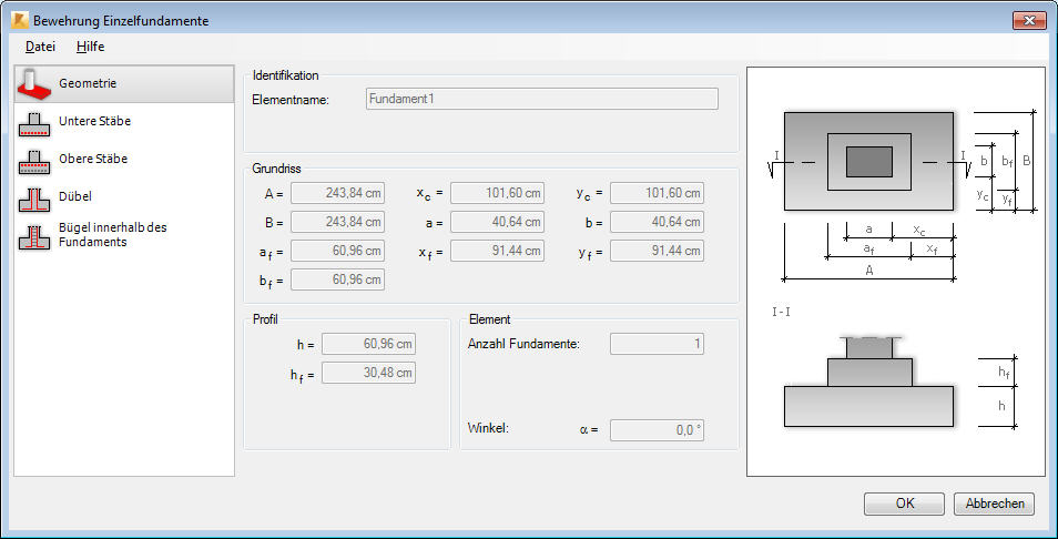

Bewehrung der Fundamente- aufgerufen aus Autodesk Robot Structural Analysis 2016
Geben Sie die folgenden Daten im oberen Teil des Dialogfelds an:
