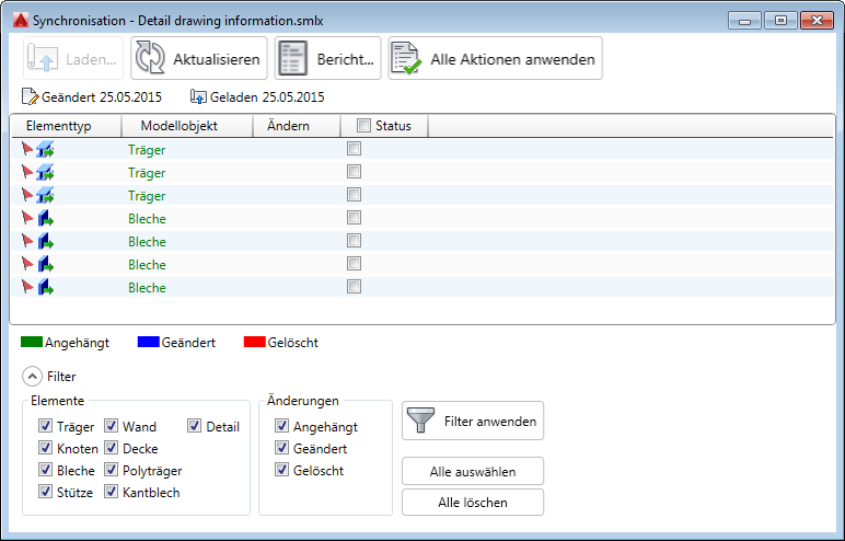

Hauptkontrollkästchen mit angewendeten Filtern
Im Dialogfeld Synchronisierung funktionieren die Hauptkontrollkästchen mit angewendeten Filtern. Wenn Objekte mithilfe der Filter ausgewählt werden und ein Hauptkontrollkästchen aktiviert ist, ist nur bei diesen Zeilen das individuelle Kontrollkästchen ausgewählt.
Dialogfeld Synchronisierung - Hauptkontrollkästchen Dialogfeld Synchronisierung - Auswahlfilter
In den folgenden Bildern sehen Sie ein Beispiel:
Stützenelemente werden angezeigt (). Das Hauptkontrollkästchen Status wurde ausgewählt (). Alle Objekte wurden wieder sichtbar gemacht ().
Im Dialogfeld sehen Sie, dass nur bei den Zeilen mit Stützen die individuellen Kontrollkästchen aktiviert sind.
Position und Versatz werden im Dialogfeld Synchronisierung angezeigt.
