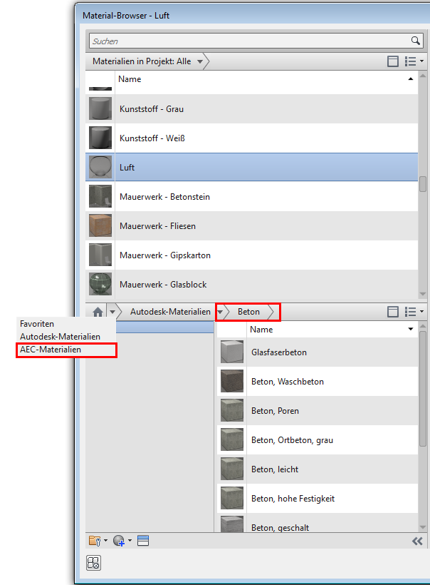

Häufig verwendete Tragwerksmaterialien aus den Revit-Kategorien Metall und Beton werden zur Verwendung während des Imports Materialien in Advance Steel zugeordnet.
Häufig verwendete Tragwerksmaterialien aus den Revit-Kategorien Metall und Beton werden zugeordnet. Diese Materialien finden Sie in der Bibliothek AEC-Materialien in Revit.
