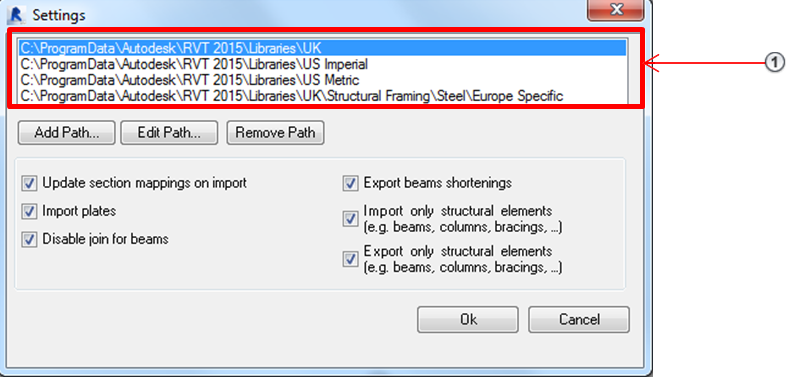

Legen Sie Optionen zum Importieren und Exportieren von Elementen zwischen Advance Steel und Revit fest.
Sie können auf das Dialogfeld Einstellungen auf Registerkarte Zusatzmodule > Gruppe Advance Steel-Erweiterung in der Multifunktionsleiste zugreifen und finden dort folgende Optionen:
- Pfadkonfiguration für Revit-Bibliothek - Advance Steel-Schnittdefinitionen
- Update section mappings on import: Lässt das Speichern manueller Zuordnungsdefinitionen in der Datenbank zu.
- Import plates: Lässt das Importieren von Plattenobjekten in Revit zu.
- Disable join for beams: Deaktiviert die automatische Revit-Verbindung für Stahlträger während des Imports.
- Export beam shortenings: Exportiert Kürzungen in Advance Steel für Träger die von Revit automatisch verbunden wurden.
- Import only structural elements und Export only structural elements: Aktiviert den Import/Export von ausschließlich Tragwerkselementen (Träger, Stützen usw.) oder deaktiviert diesen.
