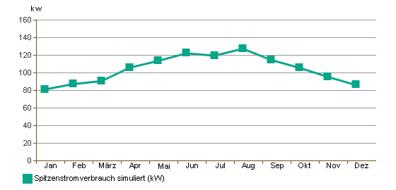

Monatlicher Spitzenbedarf
In Energieanalysen im Dialogfeld Ergebnisse und Vergleich zeigt dieses Diagramm den geschätzten Spitzenwert für den Strombedarf des Projekts nach Monaten.
Anmerkung: Verfügbar als Autodesk® Subscription-Vorteil.
Der Spitzenbedarf ist die maximale punktuell auftretende elektrische Last.
