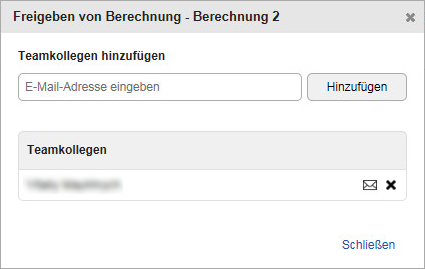

  3. Suchen Sie die Zeile, die die freizugebende Berechnung enthält, und klicken Sie auf das Freigabe-Symbol .
  4. Geben Sie im Dialogfeld Freigeben von Berechnung die E-Mail-Adresse ein, die der Teamkollege verwendet, um sich beim Autodesk-Konto anzumelden, und klicken Sie auf Hinzufügen.
    Es muss sich um die E-Mail-Adresse handeln, die in den Anmeldedaten eines bereits vorhandenen Autodesk-Kontos verwendet wird. Der hinzugefügten Teamkollege wird in der Liste unter Teamkollegen angezeigt.
  5. Klicken Sie auf , um dem Teamkollegen eine Einladung per E-Mail mit der Verknüpfung zu der ausgewählten Berechnung zu senden.
  6. Fügen Sie einen weiteren Teamkollegen hinzu, oder schließen Sie das Dialogfeld Freigeben von Berechnung.
    Nachdem Sie die Berechnung freigegeben haben, ändert sich auf der Seite Projekt das Freigabe-Symbol neben der Berechnung in .

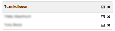

Wenn Sie mehrere Teamkollegen zur Liste hinzugefügt haben, können Sie in der Zeile Teamkollegen auf klicken, um an alle Einladungs-E-Mails zu senden.
