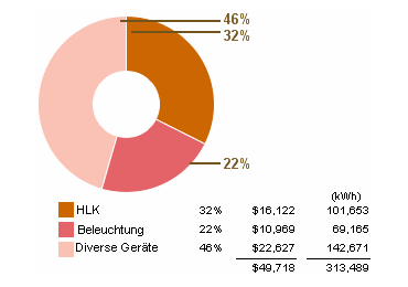

In Energieanalysen im Dialogfeld Ergebnisse und Vergleich zeigt dieses Diagramm den geschätzten Stromverbrauch für die wichtigsten Verwendungszwecke, darunter Lüftung, Beleuchtung und Ausstattung.
Anmerkung: Verfügbar als Autodesk® Subscription-Vorteil.
Zur Ausstattung gehören Computer, Aufzüge und andere Geräte.
Das Diagramm zeigt den prozentualen Anteil jedes Verwendungszwecks am Gesamtstromverbrauch, an den Kosten und den Kilowattstunden. Indem Sie den Verwendungszweck mit dem höchsten Stromverbrauch identifizieren, verschaffen Sie sich die Möglichkeit, gezielt Strategien zur Senkung des Gesamtenergieverbrauchs für das Projekt zu entwickeln.
