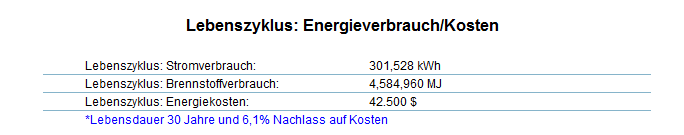

In Energieanalysen im Dialogfeld Ergebnisse und Vergleich zeigt diese Tabelle eine Zusammenfassung des geschätzten Energieverbrauchs und der geschätzten Kosten über den gesamten Lebenszyklus des Gebäudes hinweg. Dabei wird eine Lebensdauer von 30 Jahren angenommen.
| Parameter | Beschreibung |
| Lebenszyklus: Stromverbrauch | Schätzung des Stromverbrauchs für das analysierte Modell über 30 Jahre |
| Lebenszyklus: Brennstoffverbrauch | Schätzung des Brennstoffverbrauchs für das analysierte Modell über 30 Jahre |
| Lebenszyklus: Energiekosten | Schätzung des Brennstoffverbrauchs für das analysierte Modell über 30 Jahre |
