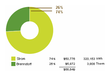

In Energieanalysen im Dialogfeld Ergebnisse und Vergleich zeigt dieses Diagramm einen Vergleich des geschätzten Energieverbrauchs zwischen Primärenergieträgern und Strom.
Zu den Primärenergieträgern gehören, Heizöl, Erdgas, Propan u. a. Die Aufschlüsselung in Prozentanteile erfolgt anhand des Verbrauchs (mit kBTU als gemeinsamer Einheit), nicht der Kosten.
Informationen zum jährlichen Energieverbrauch und den entsprechenden Kosten können bei Energiekostenvergleichen für ein Gebäude berücksichtigt werden und Entscheidungen in den frühen Entwurfsphasen beeinflussen. Der Kostenschätzung liegen durchschnittliche Energieversorgungspreise auf bundesstaatlicher, regionaler oder nationaler Ebene zugrunde.
Der Energieverbrauch wird für dieses Diagramm wie folgt umgerechnet:
