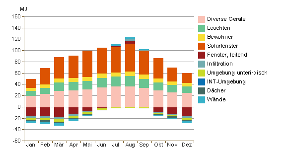

In Energieanalysen im Dialogfeld Ergebnisse und Vergleich zeigt dieses Diagramm die kumulativen Kühllasten für das Projekt nach Monaten aufgeschlüsselt an
- Positive Werte stehen für den Kühlbedarf, der durch ein Kühlsystem oder auf anderem Weg erfüllt werden muss.
- Negative Werte gleichen den Kühlbedarf aus. So kann z. B. der Wärmeabfluss durch ein geschlossenes Fenster über Nacht eine gewisse Kühlung des Gebäudes bewirken, sofern die Umgebungstemperatur niedrig genug ist.
Anmerkung: Die bei der Auslegung von Kühlanlagen verwendete Spitzenkühllast wird in diesem Diagramm nicht gezeigt. Das Diagramm berücksichtigt zudem keine Kühllasten, die durch aus Belüftungssystemen stammende Luft verursacht werden und die in Gebäuden mit hoher Belegungsdichte erhebliche Auswirkungen haben können.
Beispiel: Im oben gezeigten Diagramm sind die kumulativen Kühllasten im August am höchsten. Der größte Anteil entfällt dabei auf den von der durch Fenster einfallenden Sonnenstrahlung verursachten Wärmegewinn. Wärmegewinne durch Wände sind vergleichsweise gering. Verbessern Sie daher die Verglasung, indem Sie Fenster mit einem niedrigeren Gesamtenergiedurchlassgrad (SHGC) verwenden, bevor Sie in eine verbesserte Wärmedämmung an den Wänden investieren.
