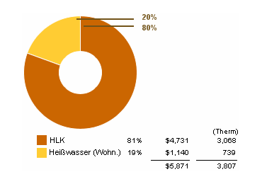

In Energieanalysen im Dialogfeld Ergebnisse und Vergleich zeigt dieses Diagramm einen Vergleich des geschätzten Brennstoffverbrauchs für HLK (Heizung, Lüftung und Klimatisierung) und Warmwasser in Wohnbauten.
Zu den Primärenergieträgern gehören, Heizöl, Erdgas, Propan u. a.
Das Diagramm zeigt den prozentualen Anteil der einzelnen Verwendungszwecke am Gesamtbrennstoffverbrauch, an den Kosten und am Energieverbrauch (in Therm) an. Indem Sie den Verwendungszweck mit dem höchsten Brennstoffverbrauch identifizieren, verschaffen Sie sich die Möglichkeit, gezielt Strategien zur Senkung des Gesamtenergieverbrauchs für das Projekt zu entwickeln.
Umrechnungen: 1 Therm = 100 kBTU = 105,5 MJ
