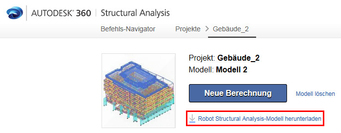

So laden Sie ein Tragwerksmodell ohne Ergebnisse herunter
  1. Wählen Sie auf der Registerkarte Projekt ein Projekt aus.
  2. Wählen Sie auf der Seite Projekt ein Modell zum Herunterladen aus.
  3. Klicken Sie auf die Verknüpfung Robot Structural Analysis-Modell herunterladen.
  4. Speichern Sie die RTD-Datei.
