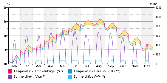

Wetter: tägliche Durchschnittswerte
In Energieanalysen im Dialogfeld Ergebnisse und Vergleich gibt dieses Diagramm einen Überblick über die Jahresdurchschnittswerte für Temperatur und Sonneneinstrahlung.
Anmerkung: Verfügbar als Autodesk® Subscription-Vorteil.
Auf der linken y-Achse wird die Temperatur, auf der rechten y-Achse die Sonneneinstrahlung in BTU pro Stunde und Fläche angegeben.
Parameter Beschreibung
Temperatur - Trockenkugel Tagesdurchschnitte der Trockenkugeltemperaturen für das gesamte Jahr.
Temperatur - Feuchtkugel Tagesdurchschnitte der Feuchtkugeltemperaturen für das gesamte Jahr.
Sonne diffus Der Teil der Sonneneinstrahlung, der beim Durchgang durch die Atomsphäre gestreut wird.
An klaren Tagen beträgt der Anteil der diffusen Sonneneinstrahlung etwa 10 % der gesamten Sonnenstrahlung, die die Erdoberfläche erreicht. An extrem bedeckten Tagen kann der Anteil der diffusen Einstrahlung nahe bei 100 % liegen.
Sonne direkt Der Anteil der Sonneneinstrahlung, der die Erdoberfläche aus der Richtung der Sonne erreicht und nicht gebrochen, reflektiert oder gestreut wurde.
