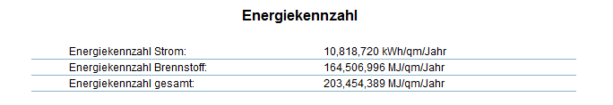

In Energieanalysen im Dialogfeld Ergebnisse und Vergleich zeigt diese Tabelle Informationen zum Energieverbrauch pro Einheit Geschossdeckenfläche.
Da die Energiekennzahl (Energy Use Intensity, EUI) eine flächenabhängige Größe ist, eignet sie sich gut zum Vergleich des Energiebedarfs von Projekten, wenn die analysierten Gebäude unterschiedlich groß sind.
| Parameter | Beschreibung |
| Energiekennzahl Strom | Maß für den jährlichen Stromverbrauch pro Geschossdeckenfläche |
| Energiekennzahl Brennstoff | Maß für den jährlichen Brennstoffverbrauch pro Geschossdeckenfläche |
| Energiekennzahl gesamt | Maß für den Gesamtverbrauch an Strom und Brennstoff für das Projekt pro Geschossdeckenfläche und Jahr. Für diese Kennzahl wird der Stromverbrauch wie folgt umgerechnet:
