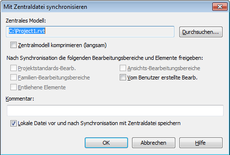

Szenario 5: Synchronisieren einer lokalen Datei mit dem zentralen Projektmodell
Sie versuchen, eine lokale Datei mit dem zentralen Projektmodell zu synchronisieren.
Dateibasiert Serverbasiert
Ergebnis: Sie können im Dialogfeld Mit Zentraldatei synchronisieren zu einem anderen zentralen Projektmodell navigieren. Ergebnis: Im Dialogfeld Mit Zentraldatei synchronisieren ist die Schaltfläche Durchsuchen deaktiviert, und Sie können den Namen oder Speicherort des zentralen Projektmodells nicht ändern.
