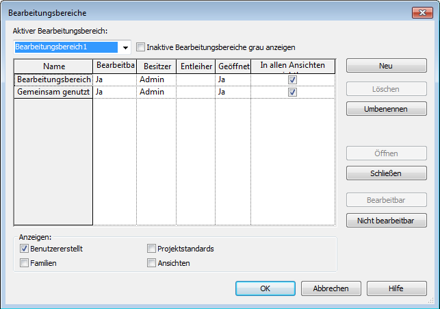

Verwenden Sie beim Arbeiten an einem Teamprojekt mit aktivierter Arbeitsteilung das Dialogfeld Bearbeitungsbereiche, um Bearbeitungsbereiche von Elementen zu verwalten.
Wenn Sie die Arbeitsteilung aktivieren, werden mehrere Vorgabebearbeitungsbereiche erstellt (zwei von Benutzern erstellte Vorgabebearbeitungsbereiche sowie Bearbeitungsbereiche für die im Projekt geladenen Familien, die Projektstandards und die Projektansichten).
Die folgende Abbildung zeigt das Dialogfeld Bearbeitungsbereiche, mit den beiden von Benutzern definierten Bearbeitungsbereichen, Gemeinsam genutzte Ebenen und Raster und Bearbeitungsbereich1.
Das Dialogfeld Bearbeitungsbereiche stellt folgende Informationen bereit:
Gruppe Zusammenarbeit verwalten und in der Statusleiste angezeigt. Der Wert für Besitzer ist identisch mit dem Benutzernamen, der auf der Registerkarte Allgemein im Dialogfeld Optionen angegeben ist.
