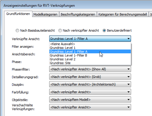

- Führen Sie auf der Registerkarte Revit-Verknüpfungen für das verknüpfte Modell die folgenden Schritte aus:
- Aktivieren Sie das Kontrollkästchen in der Spalte Sichtbarkeit.
- Klicken Sie in die Spalte Anzeigeeinstellungen.
- Gehen Sie im Dialogfeld Anzeigeeinstellungen für RVT-Verknüpfungen auf der Registerkarte Grundfunktionen wie folgt vor:
- Wenn Sie ein Exemplar eines verknüpften Modells ausgewählt haben, wählen Sie Anzeigeeinstellung für die Überschreibung für dieses Exemplar.
- Wählen Sie Benutzerdefiniert.
- Wählen Sie unter Verknüpfte Ansicht die Ansicht im verknüpften Modell aus, deren Anzeigeeinstellungen Sie für das verknüpfte Modell in der aktuellen übergeordneten Ansicht verwenden möchten.
- Wählen Sie unter Filter anzeigen einen der folgenden Werte für das verknüpfte Modell (nicht jedoch die verschachtelten Modelle):
- Nach Basisbauteilansicht. Das verknüpfte Modell wird mit den Filtern der aktuellen Ansicht des Grundmodells angezeigt.
- Nach verknüpfter Ansicht. Das verknüpfte Modell wird mit den Filtern der angegebenen verknüpften Ansicht angezeigt.
- Keine. Auf das verknüpfte Modell werden in der aktuellen Ansicht des Grundmodells keine Filter angewendet.
- Wählen Sie für Verschachtelte Verknüpfungen einen der folgenden Werte:
- Nach übergeordneter Datei. Verschachtelte verknüpfte Modelle werden mit den für das übergeordnete verknüpfte Modell festgelegten Überschreibungseinstellungen für Sichtbarkeit und Grafiken angezeigt.
- Nach verknüpfter Ansicht. Verschachtelte verknüpfte Modelle werden mit den für das verknüpfte Modell auf höchster Ebene festgelegten Überschreibungseinstellungen für Sichtbarkeit und Grafiken angezeigt.
- Wählen Sie für die übrigen Optionen den gewünschten Wert für die grafische Anzeige des verknüpften Modells:
- Nach Basisbauteilansicht. Das verknüpfte Modell wird unter Verwendung der für die übergeordnete Ansicht festgelegten Einstellungen für Sichtbarkeit und Grafiken angezeigt.
- Nach verknüpfter Ansicht. Das verknüpfte Modell wird unter Verwendung der für die angegebene verknüpfte Ansicht festgelegten Einstellungen für Sichtbarkeit und Grafiken angezeigt.
