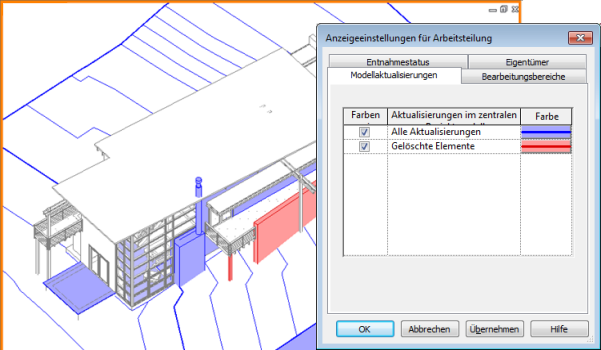

Sie können in der Anzeige sehen, welche Elemente in einem Modell mit Arbeitsteilung im zentralen Modell aktualisiert oder daraus gelöscht wurden.
So machen Sie aktualisierte Elemente grafisch erkennbar
  1. Klicken Sie in den Steuerelementen für Ansichten auf Modellaktualisierungen.
    Die aktualisierten Elemente werden im Modell angezeigt.
So weisen Sie aktualisierten Elementen Farben zu
  1. Klicken Sie in den Steuerelementen für Ansichten auf Anzeigeeinstellungen für Arbeitsteilung.
  2. Klicken Sie auf die Registerkarte Modellaktualisierungen.
  3. Wählen Sie wie benötigt für Alle Aktualisierungen und für Gelöschte Elemente die Option Farben anzeigen
    Anmerkung: Gelöschte Elemente werden als Aktualisierungen angezeigt, wenn Sie ihnen keine Farben zuweisen.
  4. Klicken Sie auf Farbe. Wählen Sie im Dialogfeld Farbe die gewünschte Farbe aus, und klicken Sie auf OK.
  5. Klicken Sie auf Anwenden.
    Die angegebene Farbe wird im Modell für die entsprechenden Aktualisierungen oder gelöschten Elemente angezeigt.
