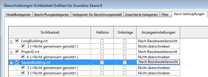

Für die Sichtbarkeit und Grafiken verknüpfter Revit-Modelle steht im Dialogfeld Sichtbarkeit/Grafiken eine eigene Registerkarte (Revit-Verknüpfungen) mit entsprechenden Parametern zur Verfügung.
Dieses Dialogfeld ist hierarchisch aufgebaut, wobei die übergeordneten Einträge den verschiedenen Dateien (dem primären verknüpften Modell) und die untergeordneten Einträge den einzelnen Exemplaren (Kopien) dieser Dateien entsprechen. Wenn Sie Änderungen an einem übergeordneten Eintrag vornehmen, werden alle Exemplare geändert, bei Änderungen an einem untergeordneten Eintrag wird nur dieses eine Exemplar geändert.
Die Registerkarte Revit-Verknüpfungen im Dialogfeld Sichtbarkeit/Grafiken enthält die folgenden Spalten:
