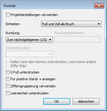

  1. Wählen Sie im Dialogfeld Beschriftung bearbeiten einen Längen- oder Flächenparameter aus, beispielsweise Raumfläche.
  2. Klicken Sie auf . Das Dialogfeld Format wird angezeigt.
    Die Option Projekteinstellungen verwenden ist standardmäßig ausgewählt. Das bedeutet, dass der Wert entsprechend der Einstellung Einheiten im Projekt angezeigt wird. Weitere Informationen erhalten Sie unter Einheiten.
  3. Deaktivieren Sie Projekteinstellungen verwenden.
  4. Wählen Sie im Menü Einheiten eine Einheit aus.
  5. Wählen Sie aus dem Menü Rundung eine Dezimalstelle. Wenn Sie im Menü die Option Benutzerdef. wählen, geben Sie in das Textfeld Rundungswert einen Wert ein.
  6. Wählen Sie gegebenenfalls im Menü ein Einheitensuffix aus.
  7. Klicken Sie auf 0 Fuß unterdrücken, um die Anzeige führender Nullen in Bemaßungen zu unterdrücken, etwa 0' 6". Diese Option ist nur für Fuß und Zoll als Bruch verfügbar.
  8. Klicken Sie auf OK.
