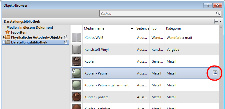

- Wählen Sie im Objekt-Browser das Objekt aus, das Sie dem Material hinzufügen möchten.
Tipp: Um das gewünschte Objekt im Objekt-Browser leichter zu finden, können Sie die Objekte nach Name, Aspekt, Typ oder Kategorie sortieren, indem Sie auf die entsprechende Spaltenüberschrift klicken. Sie können auch die Suchleiste über der Objektliste verwenden.
- Klicken Sie auf die Schaltfläche Ersetzen
 rechts neben dem ausgewählten Objekt.
 Das ausgewählte Objekt ersetzt das ursprüngliche Objekt im Material und wird im Material-Editor angezeigt. Ersetzen Sie auf dieselbe Weise weitere Objekte.
